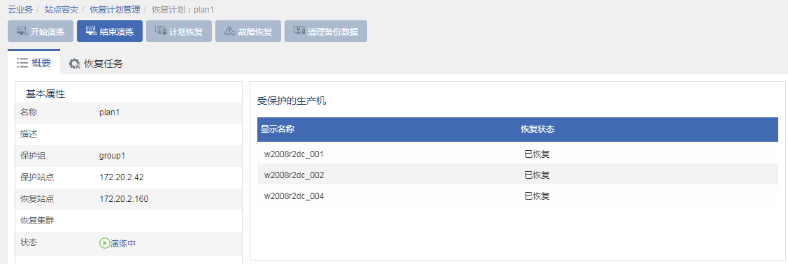

  1. 单击导航树中[云业务/站点容灾/恢复计划管理/<恢复计划管理名称>]菜单项,进入该恢复计划的概要信息页面。单击<开始演练>按钮,开始演练。
  1. 提示生产环境和演练环境需要网络隔离,为不影响生产环境,需要返回保护组映射管理处,修改恢复端的虚拟交换机或网络策略模板,然后再开始演练。
图-1 网络隔离确认

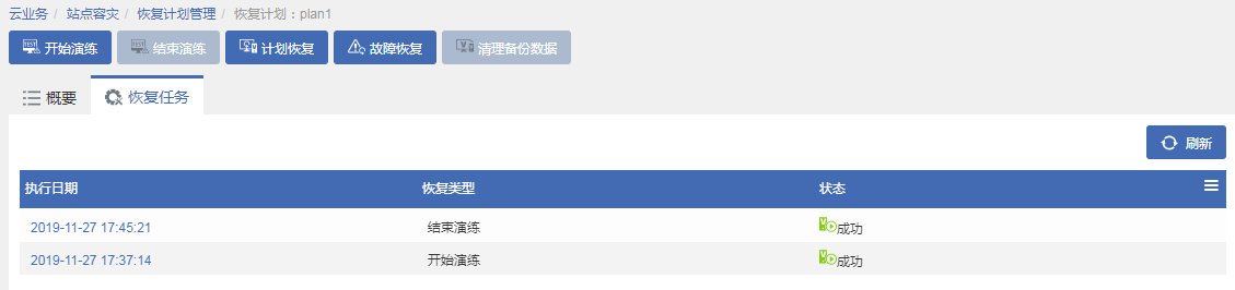

  1. 选择“恢复任务”页签,可以查看当前执行的任务状态。
图-2 恢复任务执行状态

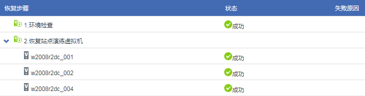

  1. 单击恢复任务列表中执行日期对应的链接,查看详细执行过程。
图-3 查看恢复详情

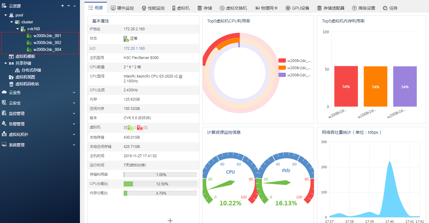

  1. 演练过程中,查看本地站点被保护的虚拟机,仍然处于运行状态,业务并未受影响。
图-4 本地站点虚拟机运行状态

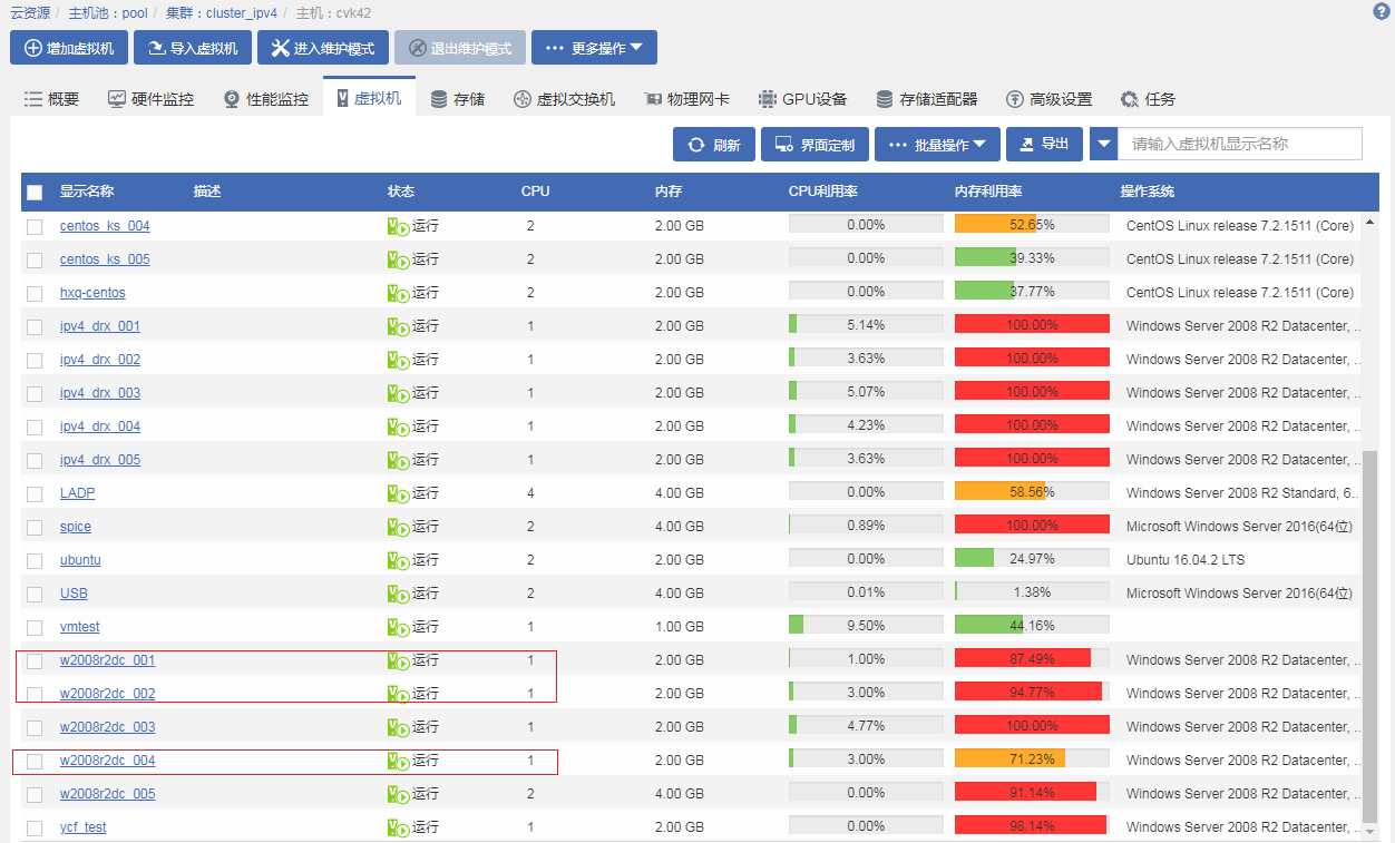

  1. 验证演练结果。切换到恢复站点,查看保护组中的虚拟机,已经根据保护组配置资源映射,被恢复到恢复站点中。
容灾机将在符合条件主机中(在目的存储池上的主机),选择最优的主机上创建。
图-5 查看演练结果

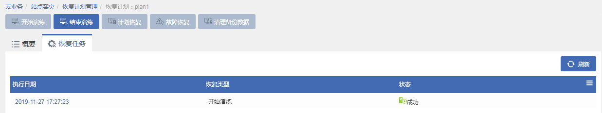

  1. 选择“恢复任务”页签,可以查看当前执行的任务状态。单击恢复任务列表中执行日期对应的链接,查看详细执行过程。
图-7 查任务状态

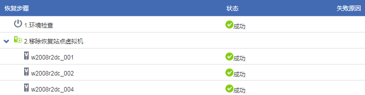

图-8 查看演练结束详情

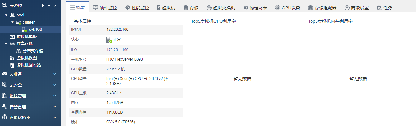

  1. 验证结束演练结果。切换到恢复站点,容灾演练创建的虚拟机,已经被删掉,数据存储池也已经被清理。
图-9 验证结束演练结果

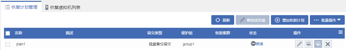

  1. 结束演练后,查看恢复计划,已经恢复到“就绪”状态。
演练结束后,需要把保护组映射关系中的网络策略模板,修改回正常的网络配置,避免故障或计划恢复后网络不通。
