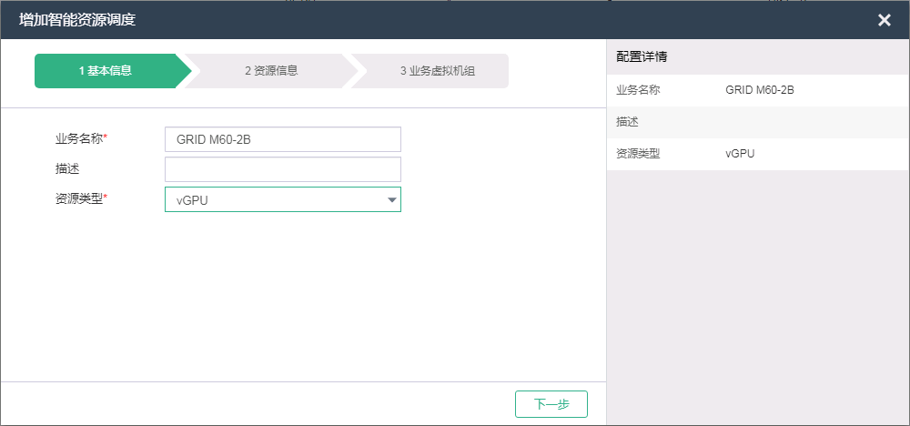

  1. 选择顶部“云业务”页签,单击左侧导航树[智能资源调度]菜单项,进入智能资源调度业务列表页面。

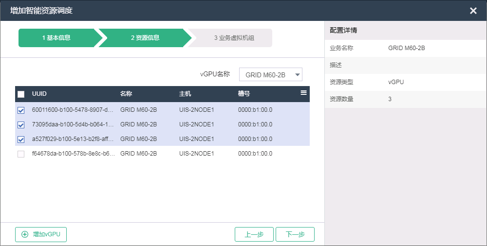

  1. 单击<增加智能资源调度>按钮,弹出增加智能资源调度对话框。输入业务名称、描述,选择资源类型为vGPU
  1. 单击<下一步>按钮,进入智能资源调度资源信息设置页面,在vGPU名称对应的下拉框中选择本次添加的vGPU资源池的类型,然后勾选加入资源池的vGPU
一个资源池只能选择一种类型的vGPU

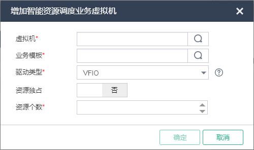

  1. 单击<下一步>按钮,进入设置业务虚拟机组页面。单击<增加>按钮,弹出增加智能资源调度业务虚拟机对话框。
参数名称
参数说明
虚拟机
选择需要使用vGPU资源且处于关闭状态的虚拟机,可以多选。所选虚拟机都会加入业务虚拟机组。
业务模板
  • 业务模板定义了在资源紧缺时,虚拟机使用资源的优先级以及应用低优先级业务模板的所有虚拟机占用资源的最高比例。每一个虚拟机都会应用一个业务模板。
  • 当虚拟机使用vGPU资源的优先级较高时,请为其选择一个高优先级的业务模板。
  • 虚拟机抢占vGPU资源的策略为:
  • 业务虚拟机组中的虚拟机应用相同优先级的业务模板时,先启动的虚拟机先获取vGPU资源。
  • 资源池中的空闲vGPU数量少于业务虚拟机组中即将启动的虚拟机数量时,高优先级虚拟机将优先获得vGPU资源。
  • 当业务资源组中空闲的vGPU数量少于业务虚拟机组中即将启动的高优先级的虚拟机数量,并且应用相同低优先级业务模板的虚拟机使用的资源比例总和超过该业务模板的分配比例时,系统将释放部份低优先级虚拟机已使用的vGPU资源,以保障高优先级虚拟机的资源使用需求。
驱动类型
虚拟机GPU设备的驱动类型,仅支持VFIO
资源独占
虚拟机是否独享GPU/vGPU资源。选择“否”,表示虚拟机在关闭状态下不会绑定GPU/vGPU资源。选择“是”,无论虚拟机处于何种状态,虚拟机会一直绑定GPU/vGPU资源,该GPU/vGPU资源为虚拟机独享,不能被其他虚拟机使用。只有当宿主机存在空闲GPU/vGPU资源,且该空闲资源已加入所选GPU资源池时,才允许开启资源独占。开启资源独占后,当集群内其他主机有满足条件的GPU/vGPU资源时,虚拟机在关机状态下允许迁移至该主机上,否则不允许迁移虚拟机。
资源个数
设置虚拟机使用GPU/vGPU资源的数量。选择vGPU类型的资源池时,资源个数最大值为1。选择GPU类型的资源池,且未开启资源独占,资源个数最大值为该资源池内单个主机的最大GPU数量,例如在该资源池中A主机有3GPUB主机有2个,C主机有2个,则最大值为3;若开启了资源独占,则资源个数最大值为该资源池内宿主机的空闲GPU数量。

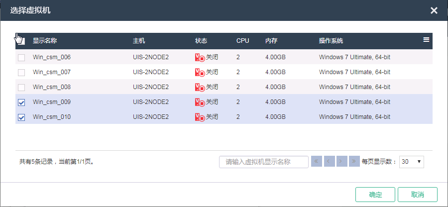

  1. 单击虚拟机右侧的,勾选使用本资源池的业务虚拟机,单击<确定>按钮。
此处勾选的业务虚拟机必须是关机状态,所选虚拟机会应用同一种业务模板,即有相同的优先级。若有业务虚拟机需应用其他业务模板,可在本次业务虚拟机添加好之后再次增加即可。

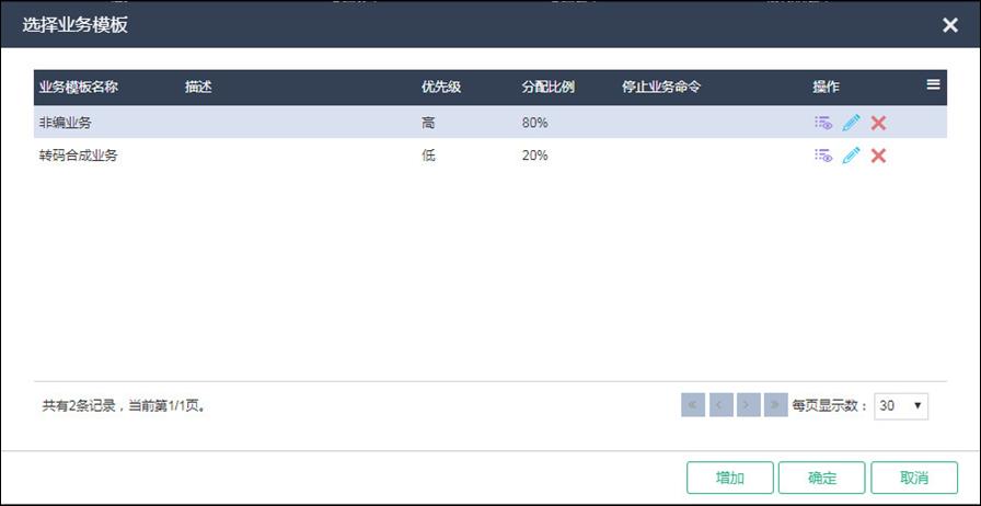

  1. 单击业务模板右侧的,选择业务模板类型,单击<确定>按钮。
  • 所有的业务模板资源分配比例之和不能超过100%
  • 系统会默认创建两个业务模板:非编业务和转码合成业务。这两个模板的资源分配比例之和为100%。所以如果需要新增业务模板,首先需要调整系统默认生成的两个模板的资源分配比例。使得所有业务模板的资源分配比例之和不超过100%

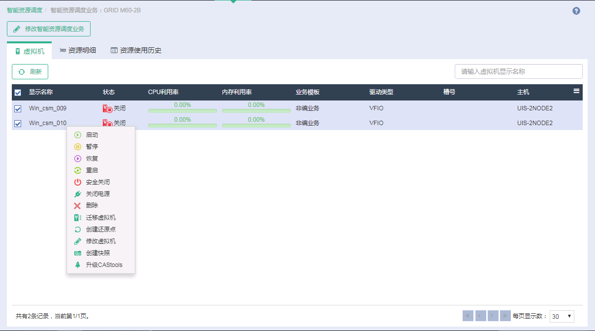

  1. 单击左侧导航树[智能资源调度]中新增的vGPU资源池,进入资源池的虚拟机列表页面。勾选要启动的虚拟机,单击右键,在弹出的对话框中单击<启动>按钮,在确认框中单击<确定>按钮,启动虚拟机。
  1. 在虚拟机上单击右键,在弹出的对话框中单击<控制台>按钮,弹出该虚拟机的控制台窗口,等待虚拟机启动完成。

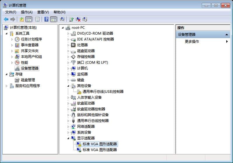

  1. 虚拟机启动之后,进入设备管理器页面,展开[显示适配器]选项,即可看到新添加的vGPU设备。该设备需要安装NVIDIA显卡驱动之后才能使用。
