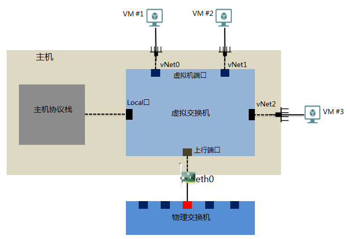

虚拟交换机是通过软件模拟的,具有实体交换机功能的网络平台,为虚拟机、主机、外部网络提供网络连接。
虚拟交换机主要提供三种类型的端口:
虚拟机端口:连接虚拟机的虚拟网卡的端口。
Local口:连接主机协议栈的端口。
上行端口:连接主机的物理网卡的端口。
如果Local口或者虚拟机端口设置了VLAN,那么物理交换机上对应的物理端口需要设置相应的VLAN通过,否则主机或者虚拟机无法与外部网络通信。
