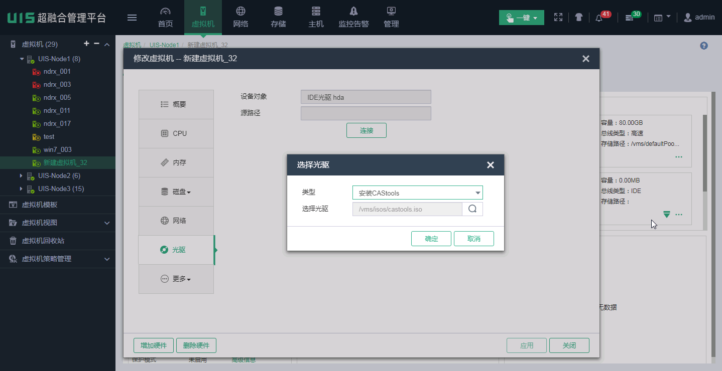

  1. 在UIS超融合管理平台,选中待安装CAStools工具的虚拟机,单击<修改>按钮,弹出修改虚拟机对话框。
  1. 选中光驱菜单项,单击<连接>按钮,弹出选择光驱对话框。
  1. 选择类型为“安装CAStools”,单击<确定>按钮。
图-1 挂载CAStools

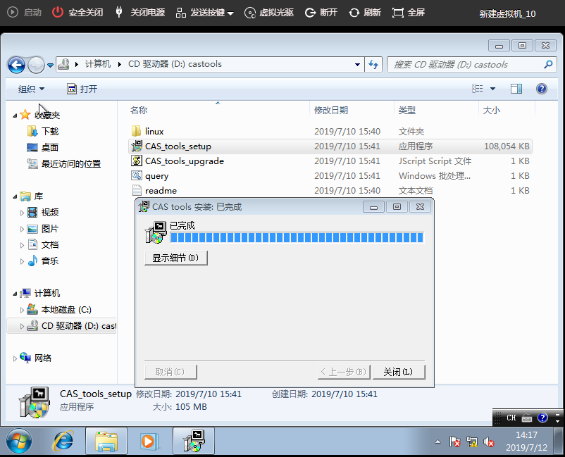

  1. 根据操作系统类型,完成CAStools工具的安装。安装完成后,请重启虚拟机。
图-2 安装CAStools
