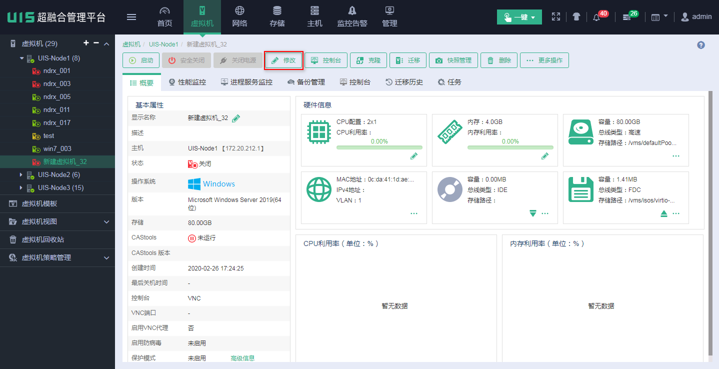

选择顶部“虚拟机”页面,进入虚拟机列表页面。
选择待安装操作系统的虚拟机,单击进入虚拟机概要页面。
图-1 虚拟机概要页面
单击<修改>按钮,在弹出来的修改虚拟机页面,选择“光驱”选项。

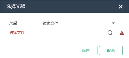

单击<连接>按钮,弹出选择光驱对话框。
图-3 选择光驱-1

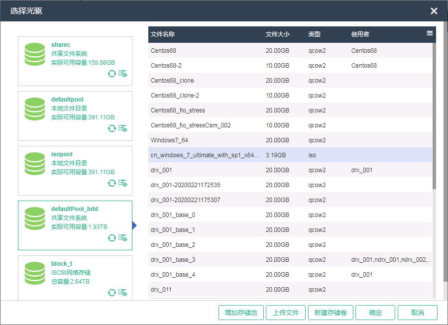

单击选择文件对话框,在弹出的选择光驱对话框中选择在上传操作系统iso文件步骤中上传的操作系统iso文件,单击<确定>按钮完成操作。
图-4 选择光驱-2

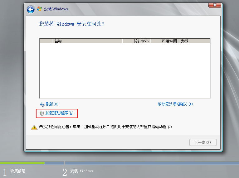

由于UIS超融合系统创建虚拟机时默认使用高速硬盘,安装Windows操作系统时,由于Windows安装盘中没有对应的驱动,因此无法发现磁盘信息,需在安装过程中执行以下步骤:
单击<加载驱动程序>按钮。
图-5 加载驱动程序

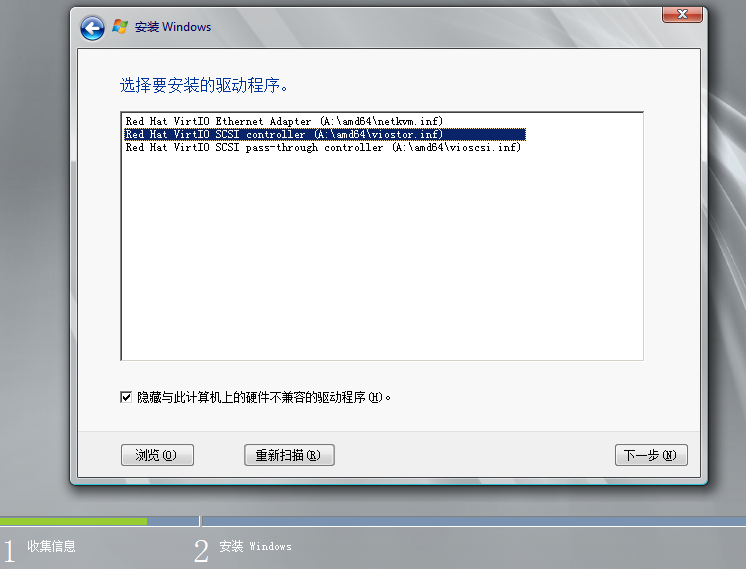

选择“Red Hat VirtIO SCSI controller”驱动程序加载高速硬盘的驱动。
图-6 加载高速硬盘的驱动
高速硬盘驱动加载完成后,安装界面显示高速硬盘信息。
