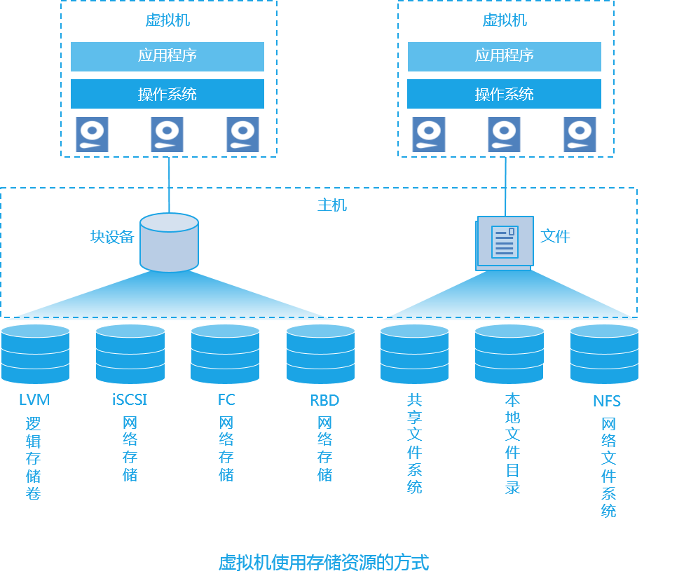

虚拟机使用其存储资源的方式有两种:
块设备:块设备也称作裸设备,磁盘上没有文件系统,虚拟机可以直接访问和使用存储上的卷资源。常用于搭建数据库服务器等对磁盘空间要求比较高的场景,如医院的HIS系统。
文件:文件是构建在文件系统之上的磁盘文件。虚拟机挂载磁盘文件后,实际看到的是一个的物理磁盘。文件的磁盘挂接方式更便于管理。
对于LVM逻辑存储卷、iSCSI网络存储、FC网络存储和RBD网络存储类型的存储池,虚拟机以“块设备”的方式使用其存储资源;对于本地文件目录、共享文件系统和NFS网络文件系统类型的存储池,虚拟机以“文件”的方式使用其存储资源。对于Windows系统共享目录类型的存储池,系统限制了对它的写操作,只能读取其中的数据。建议该类型的存储池用来存放操作系统的安装镜像文件。虚拟机可以直接挂载存储池中的ISO安装文件进行操作系统的安装,而不用将安装文件拷贝到本地。
图-1 主机-虚拟机使用存储资源示意
