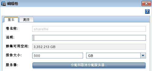

在管理平台中添加存储池前,需要在存储设备侧根据规划创建存储卷并分配给虚拟化内核平台主机。此处以P5000为例介绍iSCSI共享文件系统的配置。
·          创建存储卷时推荐使用“厚配置”模式(即“完全模式”)。
·          P5000共享存储创建存储卷时不允许使用“网络RAID5”,因为“网络RAID5”模式使用“精简”模式。首先会以“网络RAID10”的方式存放数据,然后在转换为“网络RAID5”方式,会影响共享存储的性能。

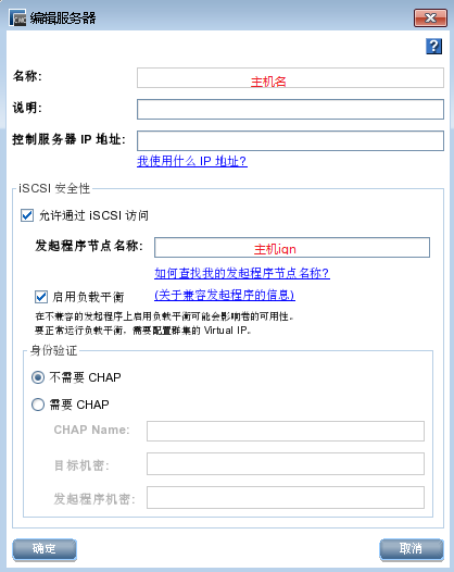

  1. 根据规划,在P5000共享存储设备上创建500GB的卷“sharefile”。
  1. 将创建的卷分配给虚拟化内核平台主机。

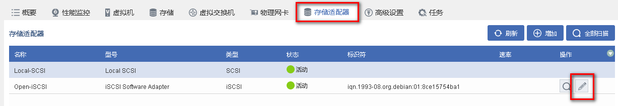

  1. 修改服务器Initiator信息。在主机的“存储适配器”页面,选择“Open-iSCSI”,然后单击<修改>按钮。
主机安装完云计算管理平台软件后,默认存在一个Initiator,但是该Initiator复杂,可以根据规划进行修改。
  1. 在弹出的设置标识符对话框输入规划的Initiator信息,然后单击<确定>按钮。

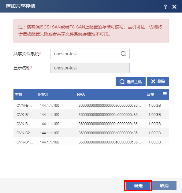

  1. 集群增加共享文件系统类型存储池。在集“cluster”的“存储”页面,单击<增加>按钮,弹出增加共享存储对话框。
  1. 选择之前添加的共享文件系统后,单击<选择主机>按钮,勾选使用该共享存储的主机,<确定>按钮。
  1. 返回增加共享存储对话框,单击<确定>按钮。

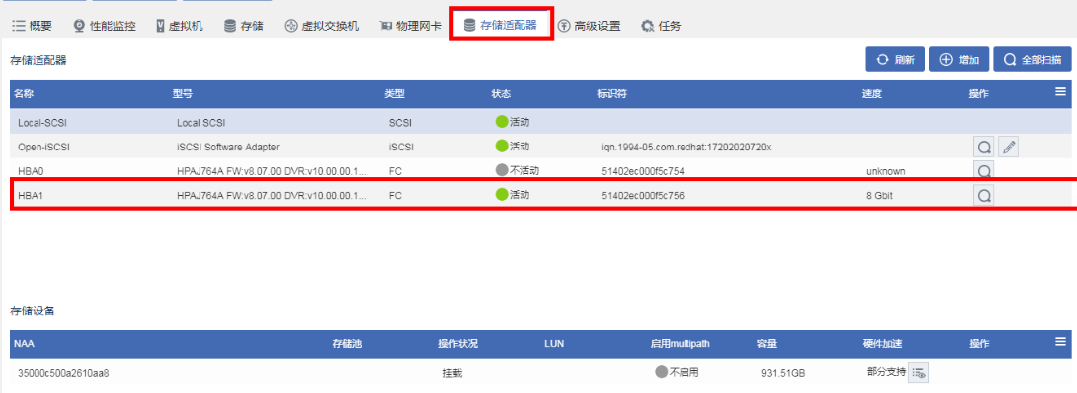

  1. 在主机的“存储适配器”页面,查看FC HBA卡的信息。

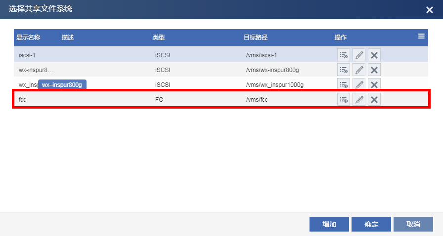

  1. 单击[云资源]>[主机池]>[共享文件系统]页面,单击<增加共享文件系统>按钮,弹出增加共享文件系统对话框。在“ 基本信息”和“2 LUN信息”页面设置FC共享存储相关的信息,设置完毕后,单击<确定>按钮。
  1. [云资源]>[主机池]>[集群]>[存储]页面,单击<增加>按钮,弹出增加存储池对话框。

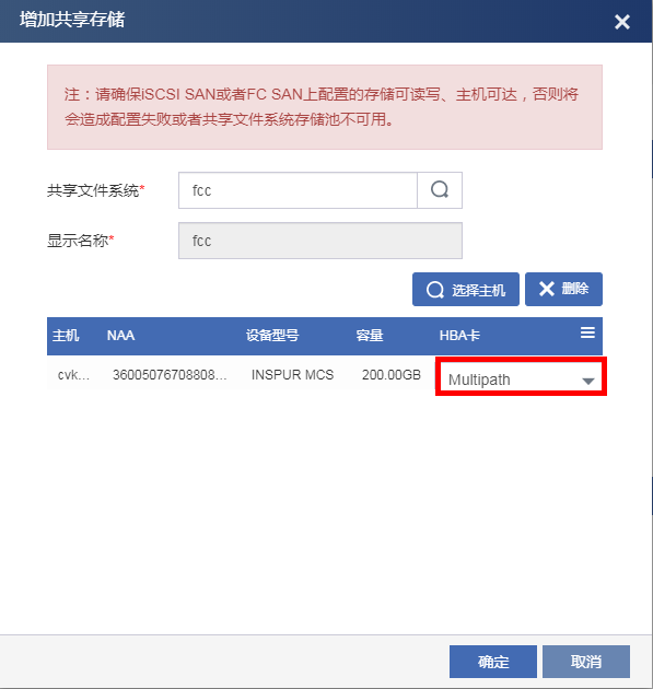

  1. 在增加共享存储对话框中选择对应的FC类型的存储,并单击<确定>按钮返回。
  1. 在增加共享存储对话框中单击<选择主机>按钮,在弹出的选择主机对话框中选择对应的主机,并单击<确定>按钮。
  1. 在“NAA信息”中的“HBA卡”栏务必选择“Multipath”配置FC多路径。

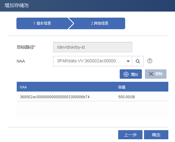

  1. 在“其他信息”页面的NAA栏单击搜索按钮。在搜索到的NAA信息后单击<增加>按钮,然后单击<确定>按钮。
