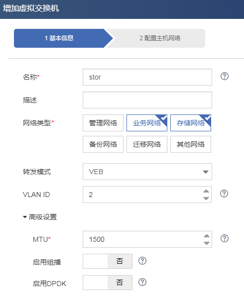

  1. 在集群[cluster]页面,选择[虚拟交换机]页签,单击<增加虚拟交换机>按钮,弹出增加虚拟交换机对话框。
  1. 配置基本信息。在“名称”栏输入规划的存储虚拟交换机名称“stor”,“转发模式”栏选择“VEB”时,“VLAN ID”栏根据实际规划配置,然后单击<下一步>按钮。

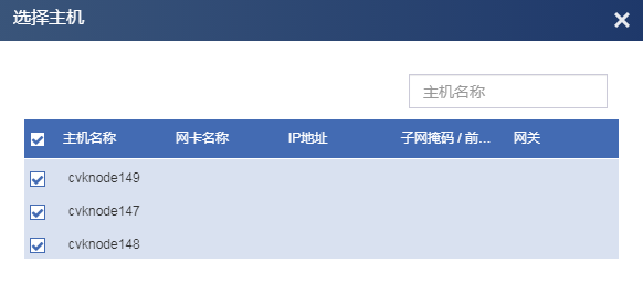

  1. 配置主机网络。勾选需要增加虚拟交换机的主机,然后单击<确定>返回配置主机网络对话框。

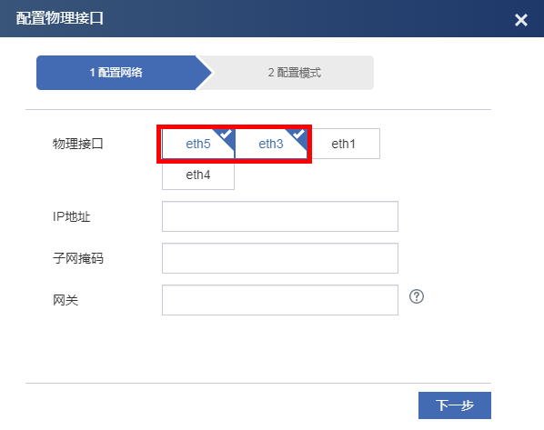

  1. 配置物理接口。单击右侧操作列的配置物理接口图标,在弹出的配置物理接口对话框中,选择规划的存储虚拟交换机的网口,在“IP地址”栏和“子网掩码”栏输入规划的IP地址和子网掩码信息。需要为所有主机都配置物理接口。

  1. 如不需要设置物理接口的链路聚合则直接单击<完成>按钮。

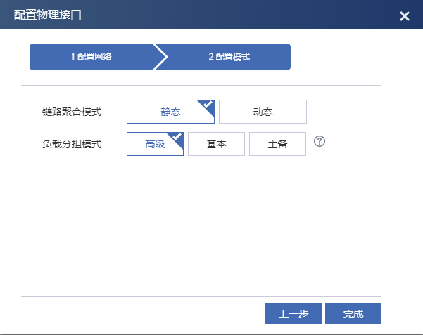

  1. 也可以根据规划选择多网卡进行链路聚合模式及负载分担模式设置(可选)。
·          与虚拟交换机连接的物理交换机上需要配置相应的链路聚合,否则将有可能导致虚拟化内核平台不可用。
·          如果虚拟交换机配置了“动态链路聚合”,则连接的物理交换机上必须配置动态聚合。
·          如果虚机交换机配置了“静态链路聚合”,且负载分担模式为“基本负载分担”或者“高级负载分担”,则物理交换机上应配置静态聚合;负载分担模式为“主备负载分担”,则物理交换机上不应该配置聚合。
·          推荐使用“主备负载分担”或“基本负载分担”,不建议使用“高级负载分担。
