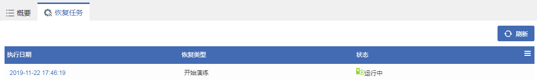

  1. 选择“恢复任务”页签,可以查看当前执行的任务状态。
图-2 恢复任务执行状态

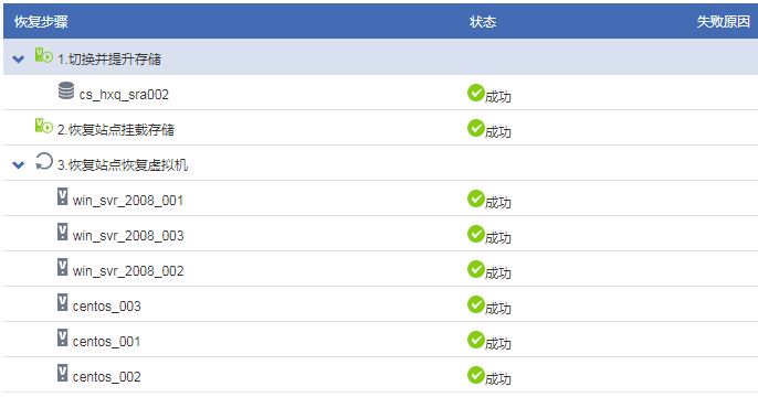

  1. 单击恢复任务列表中执行日期对应的链接,查看详细执行过程。
图-3 查看恢复详情

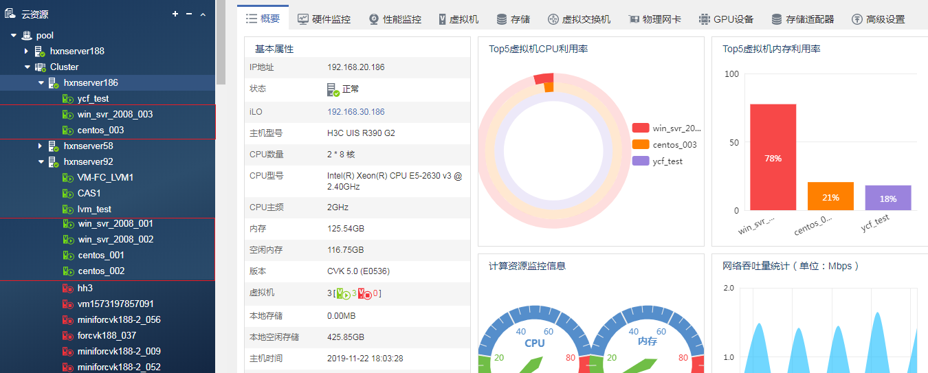

  1. 验证演练结果。切换到恢复站点,查看保护组中的虚拟机,已经根据保护组配置资源映射,被恢复到恢复站点中。选择挂载了映射存储的主机,然后在主机中均衡创建容灾机。

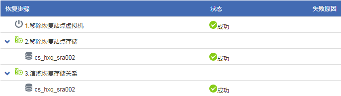

  1. 演练成功后,通过单击<结束演练>按钮结束该恢复计划的演练,清理容灾数据,并使恢复计划处于就绪状态。

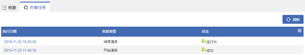

  1. 选择“恢复任务”页签,可以查看当前执行的任务状态。单击恢复任务列表中执行日期对应的链接,查看详细执行过程。
图-5 查任务状态

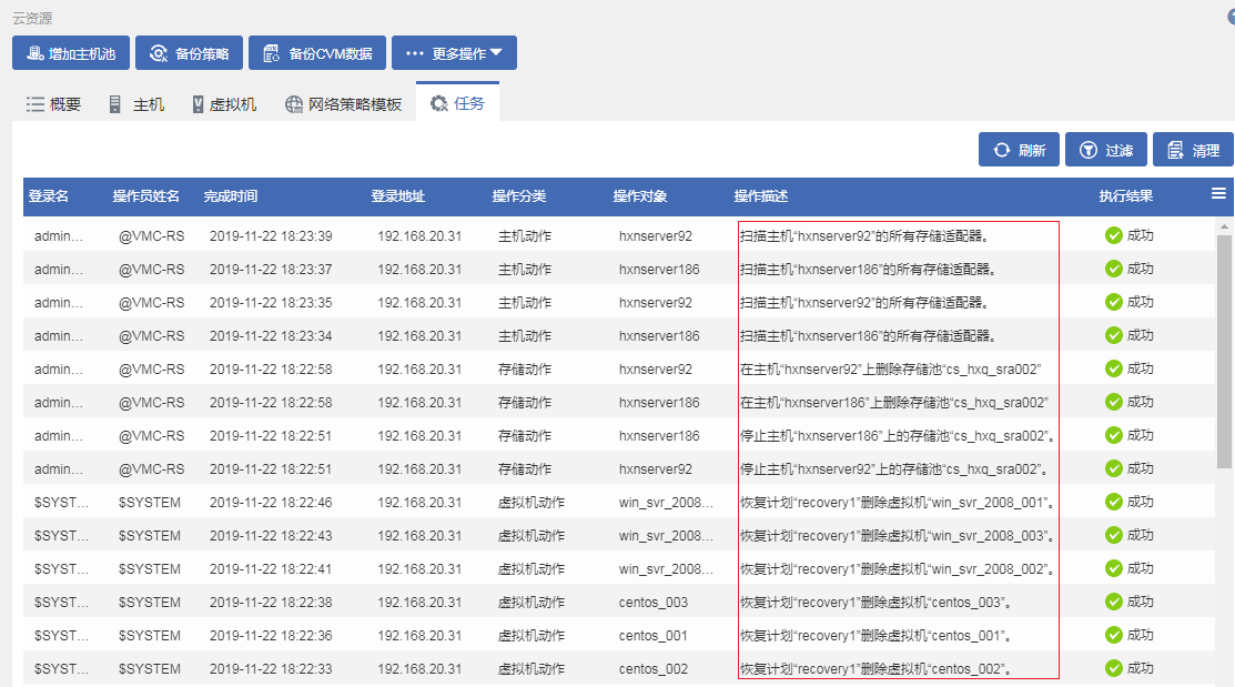

图-6 查看演练结束详情
  1. 验证结束演练结果。切换到恢复站点,容灾演练创建的虚拟机,已经被删掉,数据存储池也已经被清理。

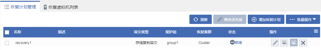

  1. 结束演练后,查看恢复计划,已经恢复到“就绪”状态。
图-8 查看恢复计划状态
