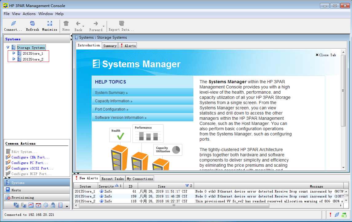

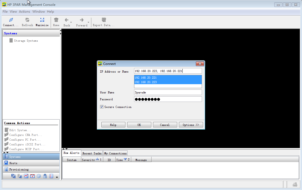

通过HP 3PAR Management Console登录存储。在IP Address or Name地址栏中输入两台3PAR存储服务器的管理IP地址、用户名和密码,同时登录两个存储。
图-1 登录3PAR存储
登录成功以后,下图2013Store_1、2013Store_2分别为双活的两个存储。2013Store_1为主存储,2013Store_2为备存储,主存储映射给保护站点上的主机,备存储映射给灾备站点上的主机。
图-2 登录成功

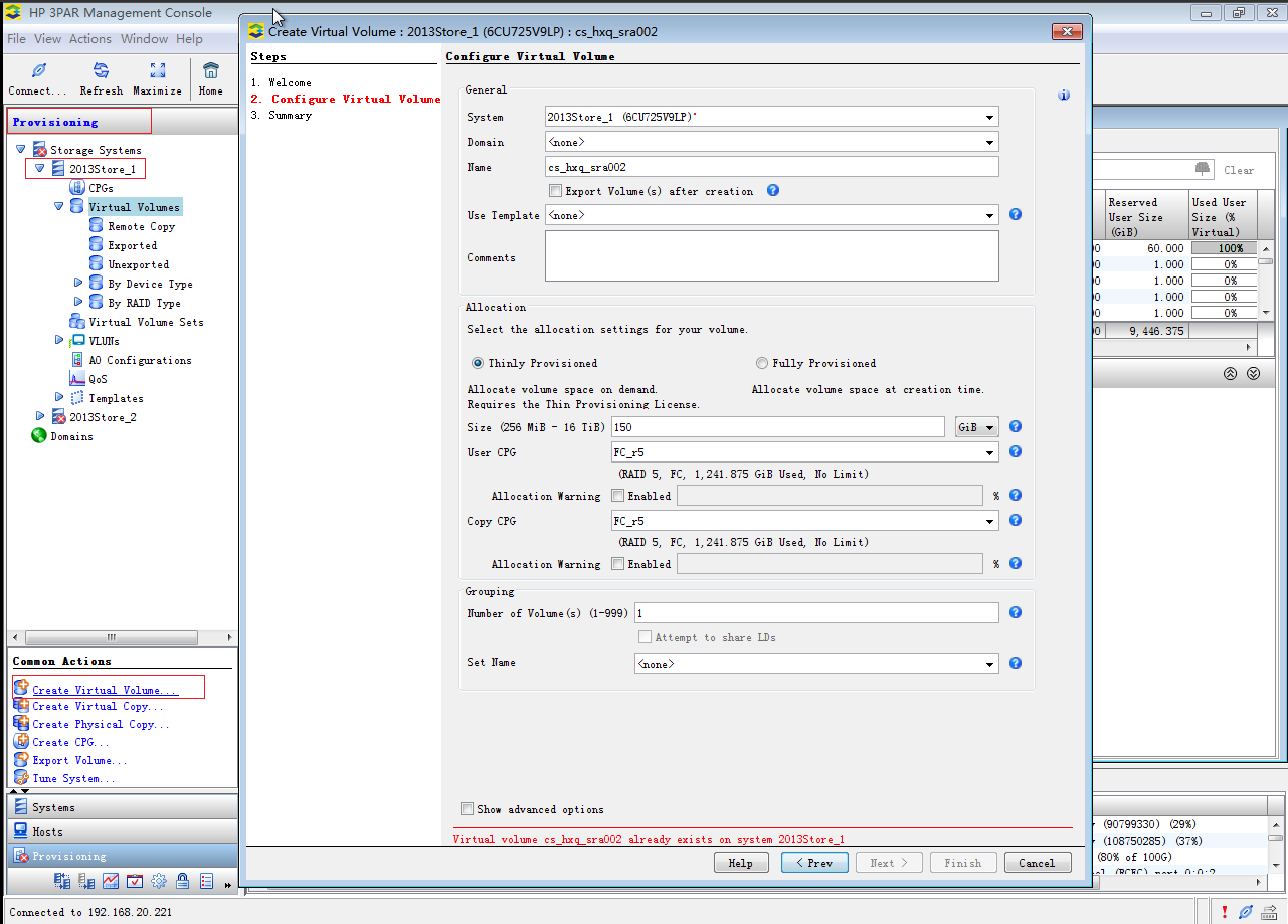

在导航树选择<Provisioning>,在主存储2013Store_1上,单击<Create Vitual Volume>,创建存储卷。卷名称命名为cs_hxq_sra002,然后依次单击<Next>/<Finish>,完成存储卷cs_hxq_sra002的创建。
图-3 在存储2013Store_1上创建卷

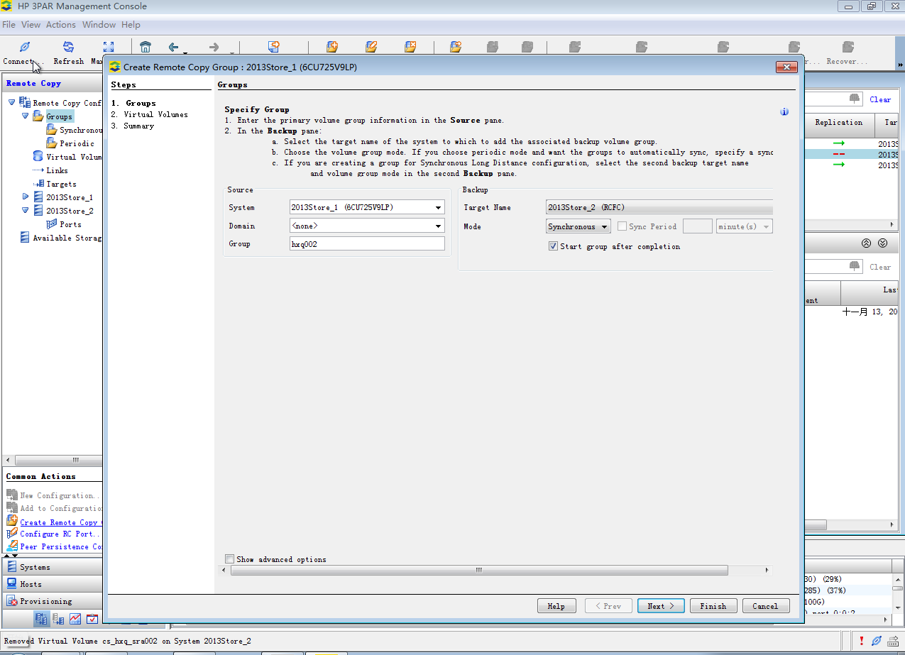

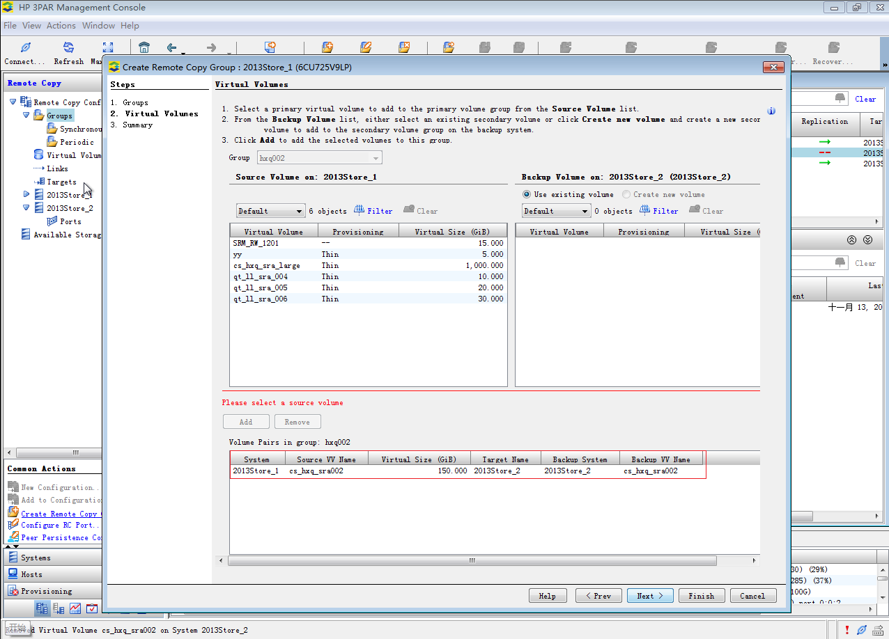

在左侧导航树,单击<Create Remote Copy Group>,开始配置Remote Copy组信息。
图-5 开始配置Remote Copy组
System选择主站点,输入Group名hxq002。单击<Next>。
图-6 配置Remote Copy组信息

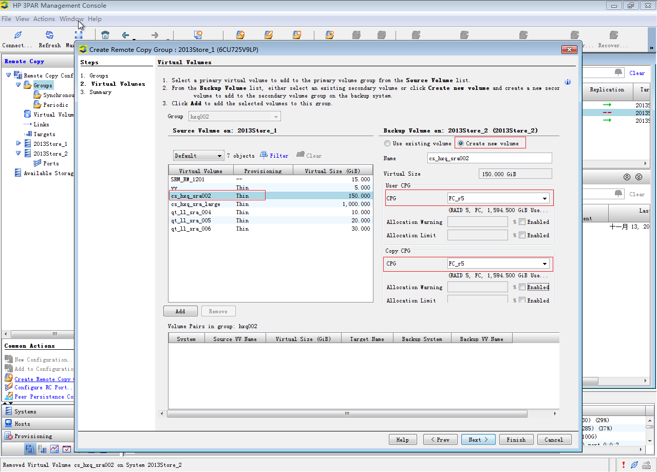

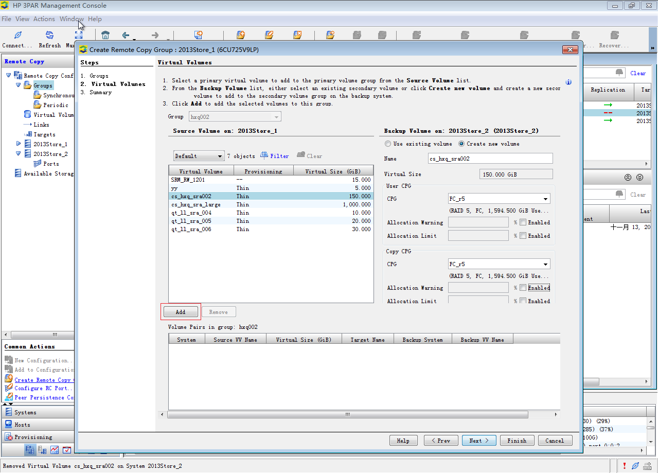

左侧Source Volume选择刚才在2013Store_1上创建的cs_hxq_sra002存储卷,右侧Backup Volume选择“Create new volume”,选择CPG,建议保持CPG一致。
选择“Create new volume”以保证主备存储上的卷WWN一致,如果选择“Use existing volume”会导致卷的WWN不一致,可能会出现未知问题。 |
图-7 创建同步卷
单击<Add>按钮,在2013Store_2上创建同步卷。创建完成后,依次单击<Next>/<Finish>,完成同步卷创建。
图-8 增加同步卷

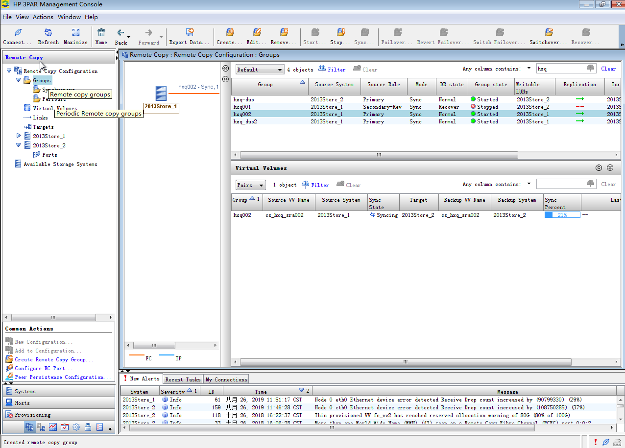

查看创建的同步卷。
图-9 创建同步存储卷
在导航树Groups可以查看创建好的Remote Copy的角色状态和卷信息。
图-10 查看Remote Copy角色和卷信息

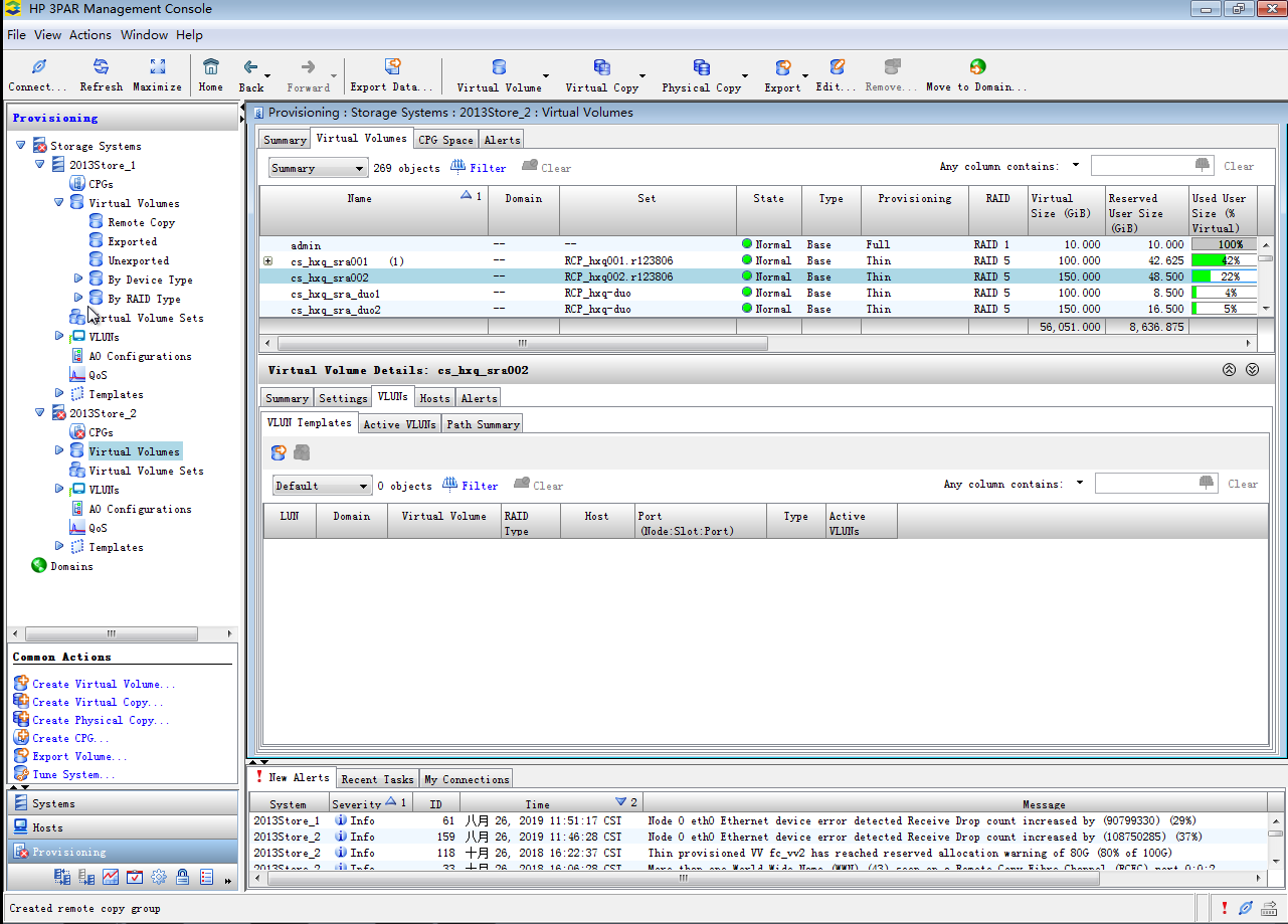

也可以在2013Store_2上查看生成的同步存储卷。
图-11 查看同步存储卷

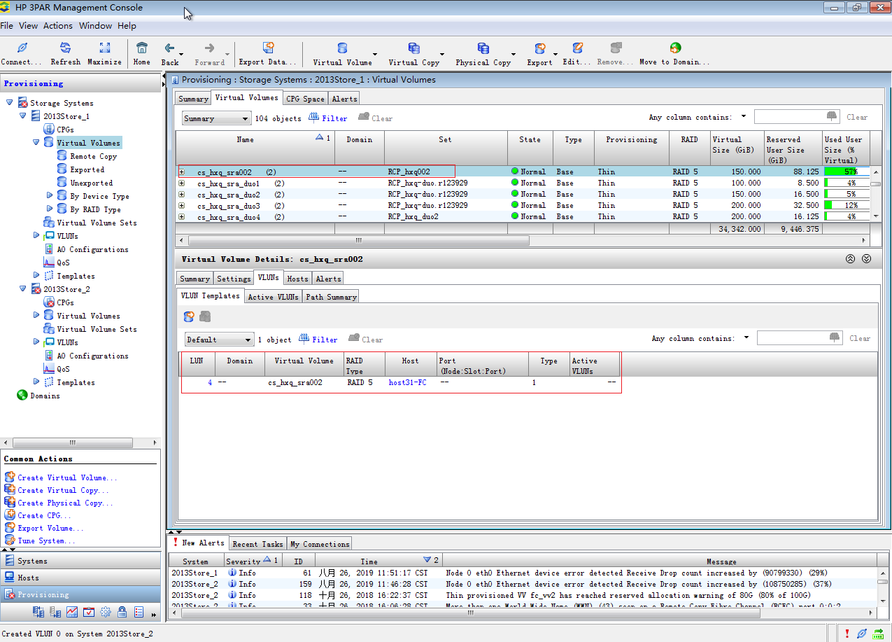

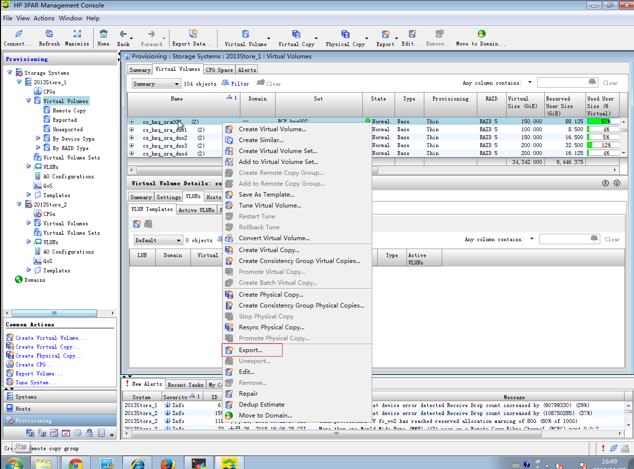

分别在存储2013Store_1和2013Store_2上,选择存储卷cs_hxq_sra002,右键选择<Export>,把存储卷映射给主站点主机和从站点主机。
图-12 将存储卷映射给主机
2013Store_1上的存储卷cs_hxq_sra002映射给主机host31。
图-13 查看主存储卷映射

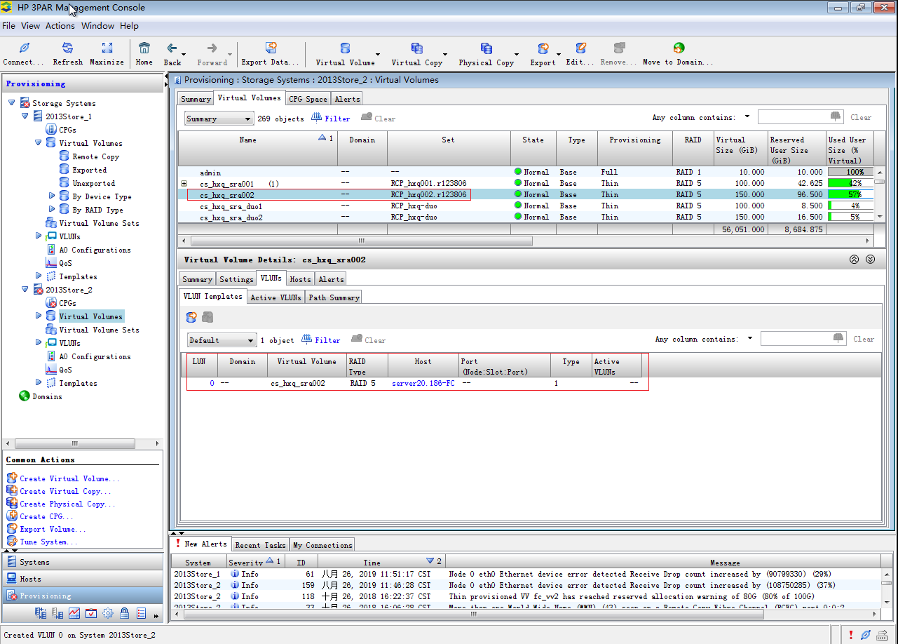

2013Store_2上的存储卷cs_hxq_sra002映射给主机host20。
图-14 查看备存储卷映射
