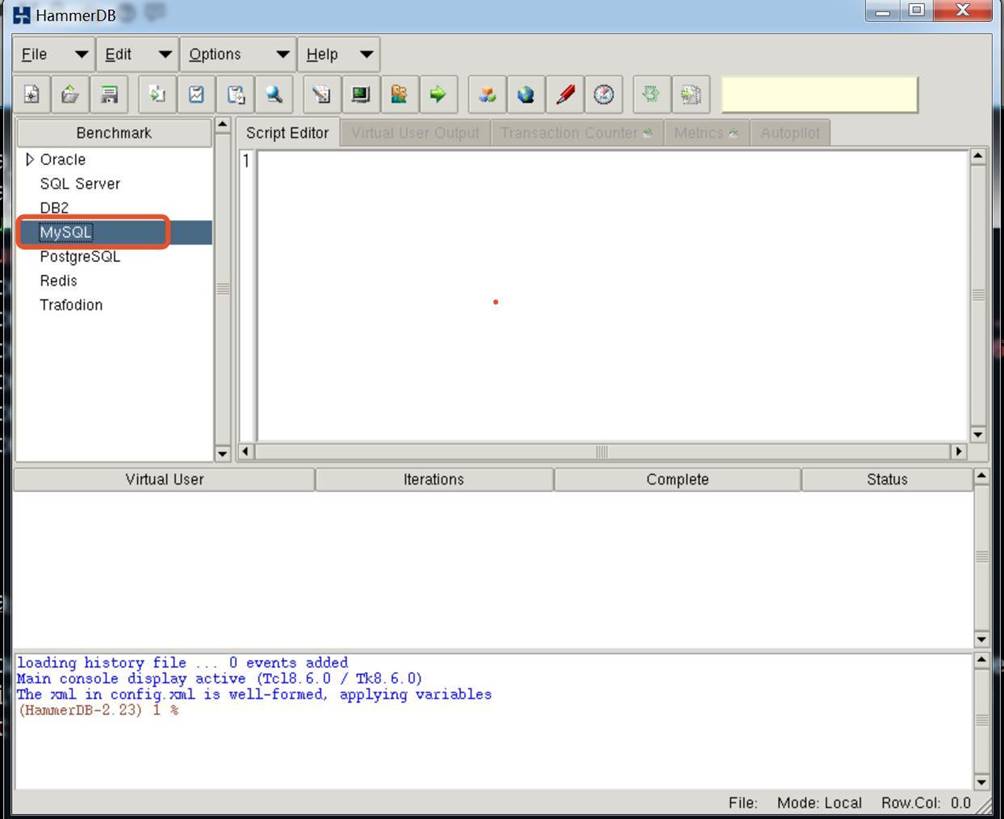

  1. 双击左侧MySQL
图-2 选择MySQL

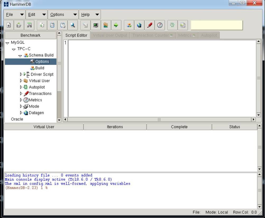

  1. 切换基准测试数据库类型之后,依次展开[TPC-C/Schema Build],并双击Options
图-4 Options
https://ask.qcloudimg.com/http-save/yehe-1408287/gd3bmsd37t.jpeg?imageView2/2/w/1620

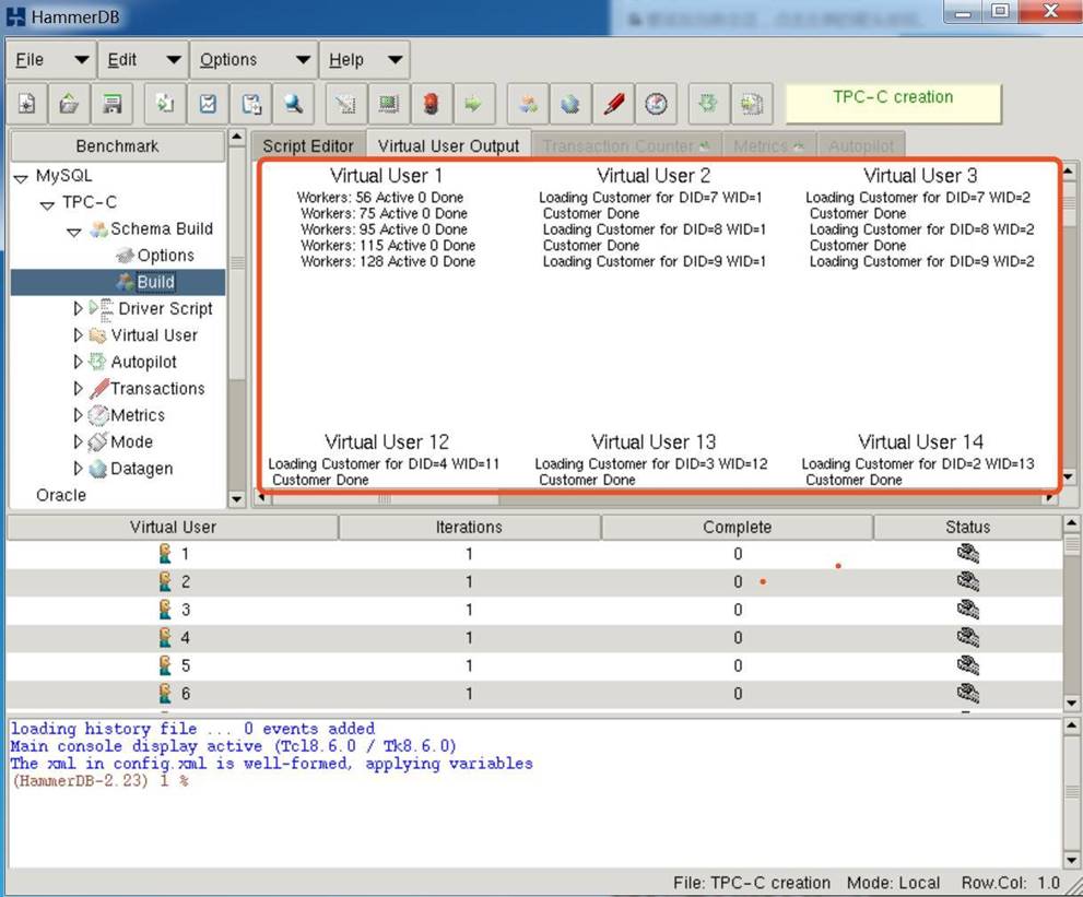

  1. 可以看到如下输出信息。
下面123456…这个输出行的Status列不能出现红叉,如果有则表示发生了报错,当worker完成后,监视线程会创建索引、存储过程并收集统计信息。虚拟用户1将显示信息“TPCC SCHEMA COMPLETE”字样,其他所有虚拟用户将显示已成功完成其操作的字样,如果没有看到,则说发生了错误。可以在最下方的文本输出框查看报错信息。
图-7 输出信息
https://ask.qcloudimg.com/http-save/yehe-1408287/xeupumjr9o.jpeg?imageView2/2/w/1620

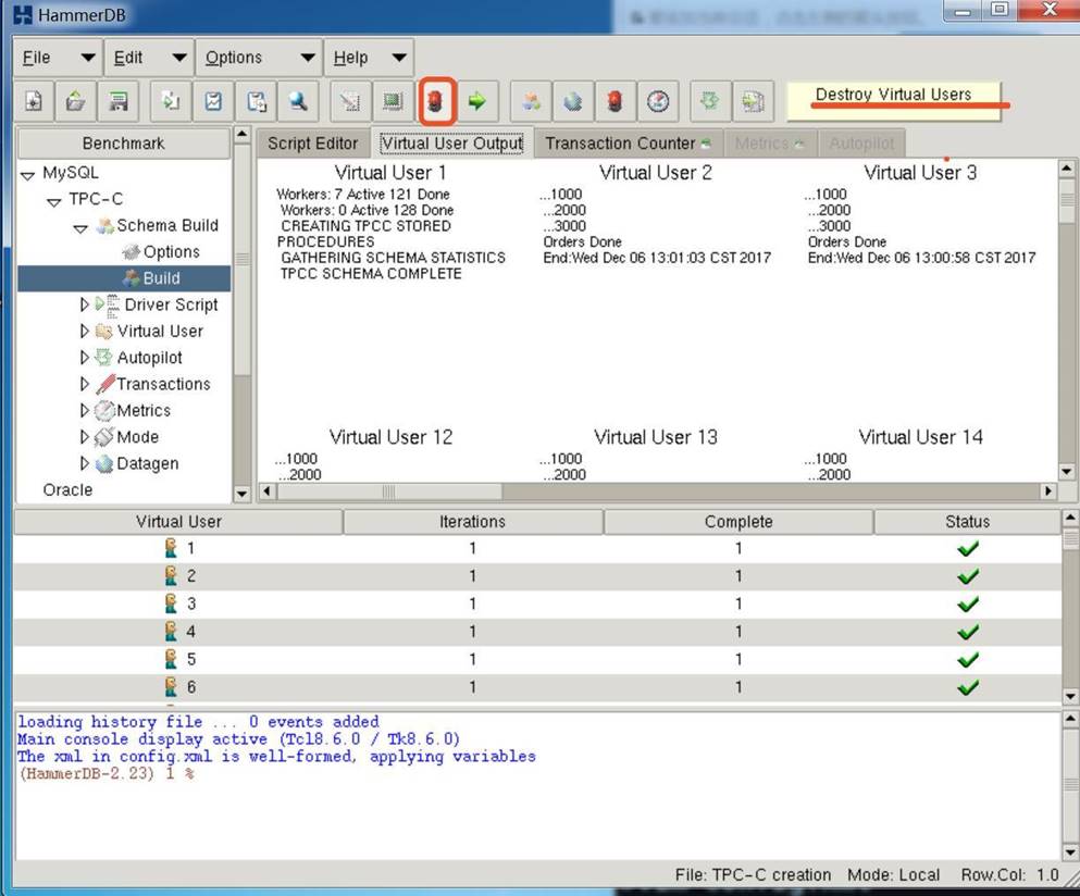

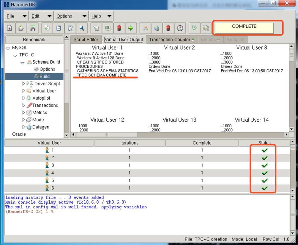

  1. 造数完成之后,可以看到“TPCC SCHEMA COMPLETE”字样,如下图。
图-8 TPCC SCHEMA COMPLETE
https://ask.qcloudimg.com/http-save/yehe-1408287/acrkqy5gpg.jpeg?imageView2/2/w/1620

  1. 造数完成之后,单击<Destroy Virtual Users>按钮停止造数的进程。
图-9 停止
https://ask.qcloudimg.com/http-save/yehe-1408287/8ivn2bdxp6.jpeg?imageView2/2/w/1620
