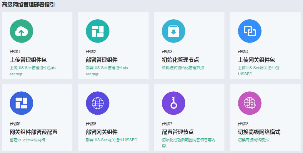

选择顶部“网络”页签,单击左侧导航树[高级网络管理]菜单项,进入高级网络管理页面。
在“部署管理组件包”区域单击“部署UIS-Sec管理组件包”链接。
图-1 高级网络管理部署指引

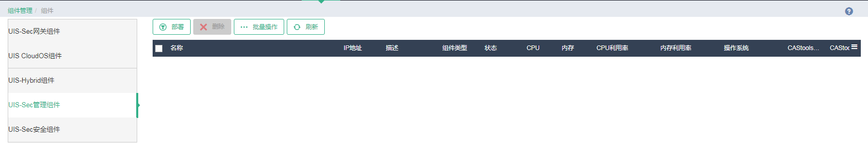

在组件管理页面,单击左侧的“UIS-Sec管理组件”中的<部署>按钮。
图-2 组件管理

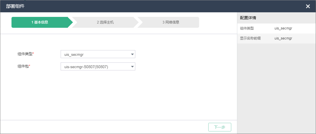

在弹出的部署组件对话框中,选择要部署的组件类型及组件包,单击<下一步>。
图-3 部署组件-基本信息

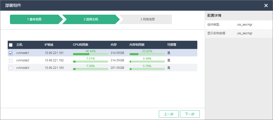

勾选需要部署组件的主机,单击<下一步>。
图-4 部署组件-选择主机
