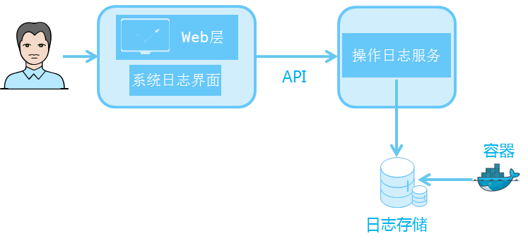

操作日志
当用户在系统中进行操作时,如登录、配置服务等,系统会调用操作日志服务的接口,此时操作日志会记录这条操作请求,并展示到操作日志的页面上。
图-1 操作日志原理图
