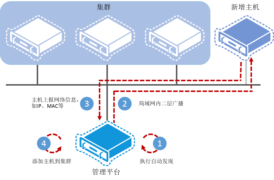

主机发现功能用于将主机加入到管理平台中。管理平台通过基于链路层的网络设备自动发现协议与待新增的主机进行交互,无需任何额外的配置即可平滑的将新增的主机纳入集群中进行管理和使用。主机加入集群的过程中,系统会下发初始化配置信息给主机,如主机各物理网卡的IP、子网掩码、物理网卡聚合配置、负载分担模式等信息。如果主机加入失败,系统会将该主机的管理IP设置为192.168.0.162,子网掩码为255.255.255.0。
图-1 主机发现执行过程示意图
主机发现适用于系统扩容的场景。整个扫描过程自动进行,操作简单,只要二层网络可达即可,无需任何额外的网络配置和管理配置。
