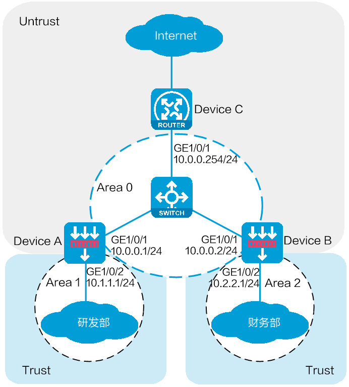

如图-1所示,某企业在内部网络部署了两台Device,分别连接研发部和财务部。在网络边界处部署了路由器作为网关连接Internet。通过配置OSPF功能,实现如下需求:
公司内部网络结构较为复杂,各部门之间通过OSPF互相学习路由信息
研发部所在的OSPF区域为Area 1,财务部所在的OSPF区域为Area 2,Device A、Device B以及Device C互联的OSPF区域为骨干区(即Area 0)
Device C与ISP设备相连,在该设备上配置缺省路由,下一跳指向ISP提供的网关地址200.2.2.254,并将该缺省路由通告至OSPF路由表
图-1 OSPF配置组网图

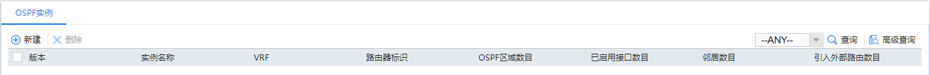

# 选择“网络 > 路由 > OSPF”,进入OSPF配置页面,如下图所示。
图-2 OSPF配置页面

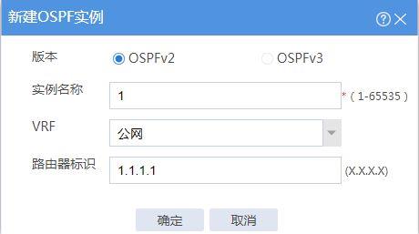

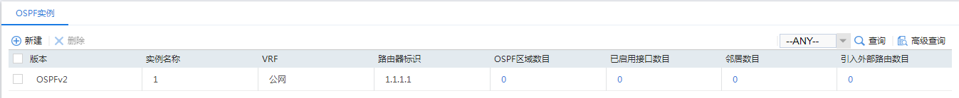

# 单击<新建>按钮,创建OSPF实例,参数配置如下图所示。
图-3 OSPF实例创建

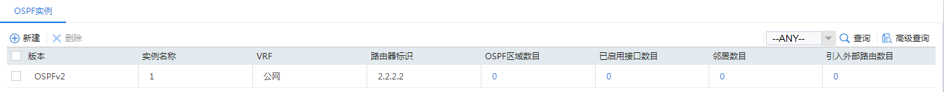

# 单击<确定>按钮,完成OSPF实例创建,如下图所示。
图-4 创建的OSPF实例

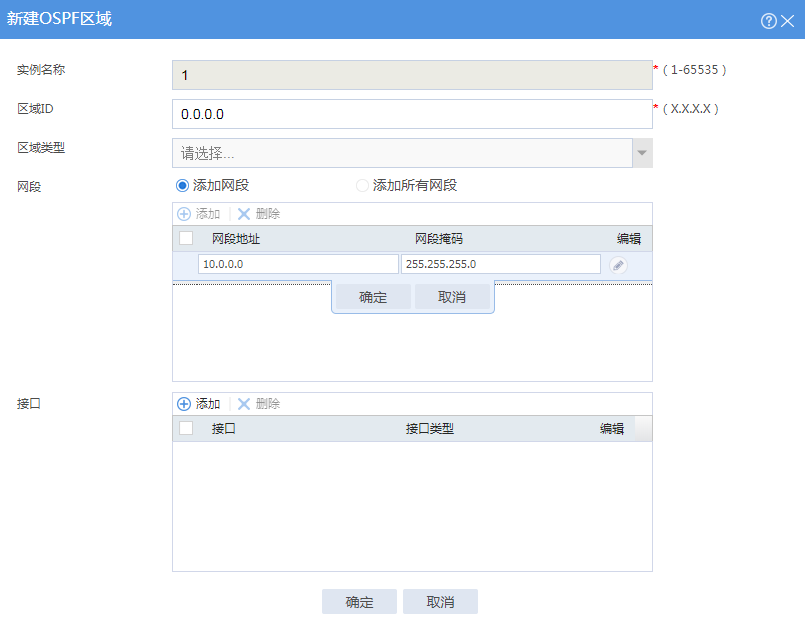

# 单击<新建>按钮,配置OSPF Area 0,参数配置如下图所示。
图-6 OSPF Area 0配置
# 单击<确定>按钮,完成配置。

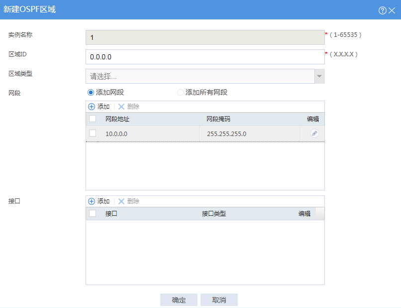

# 单击<新建>按钮,配置OSPF Area 1,参数配置如下图所示。
图-7 OSPF Area 1配置

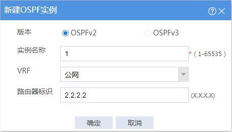

图-9 OSPF实例创建
