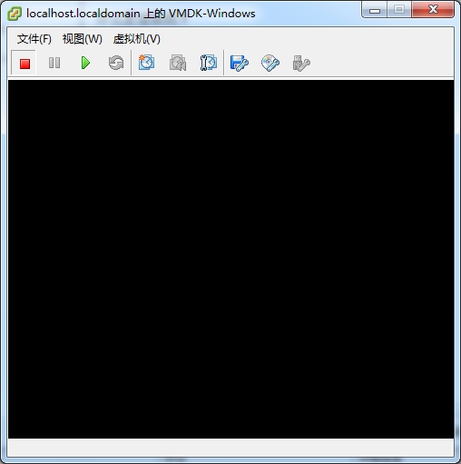

  1. 在导航树中右键点击创建完成的虚拟机名称,点击[打开控制台]菜单项,弹出虚拟机控制台窗口,如-1所示。
图-1 虚拟机控制台

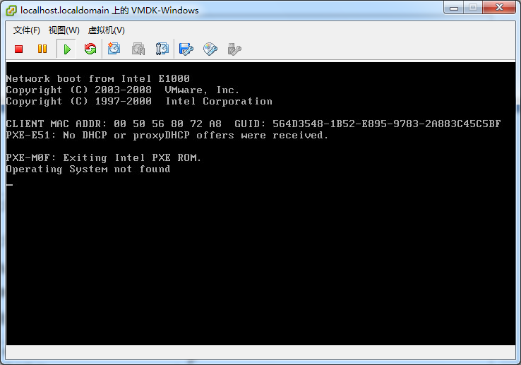

  1. 在控制台上部的工具栏中单击按钮(打开电源),启动虚拟机。虚拟机缺省使用网络引导方式(Network Boot),控制台的界面如-2所示。
图-2 无法引导系统

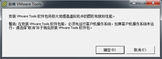

  1. 在控制台上部的菜单中点击[虚拟机/客户机/安装/升级VMware Tools]菜单项,弹出安装VMware Tools确认窗口,如-3所示。
图-3 安装VMware Tools确认窗口

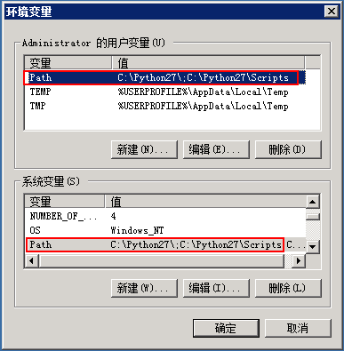

  1. 把安装Pythonhome目录添加到Administrator的用户变量path中和系统变量path中。即假设Python安装在C盘,根目录是Python27,则在path中添加C:\Python27;C:\Python27\Scripts,如-4所示。
图-4 编辑Path环境变量
