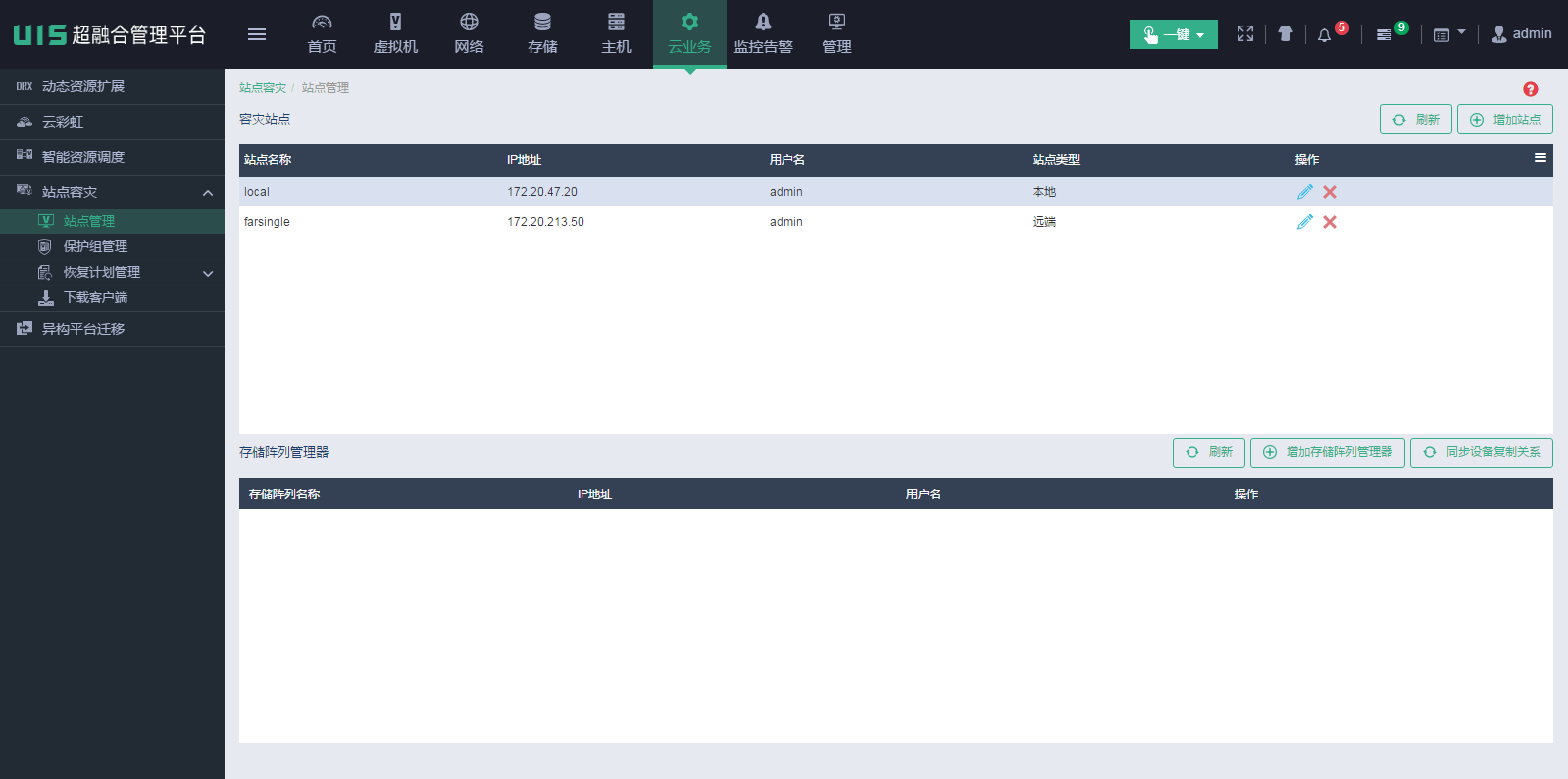

添加站点
  1. 在保护站点,选择顶部“云业务”页签,单击左侧导航树[站点容灾//站点管理]/<增加站点>按钮,弹出增加站点对话框,添加站点信息。第一个增加的站点为本地站点(即保护站点),IP地址为当前UIS超融合管理平台的IP地址。本地站点添加后,再增加远端(即恢复端)站点。
磁盘备份容灾,不需要配置存储阵列信息。
图-1 增加站点

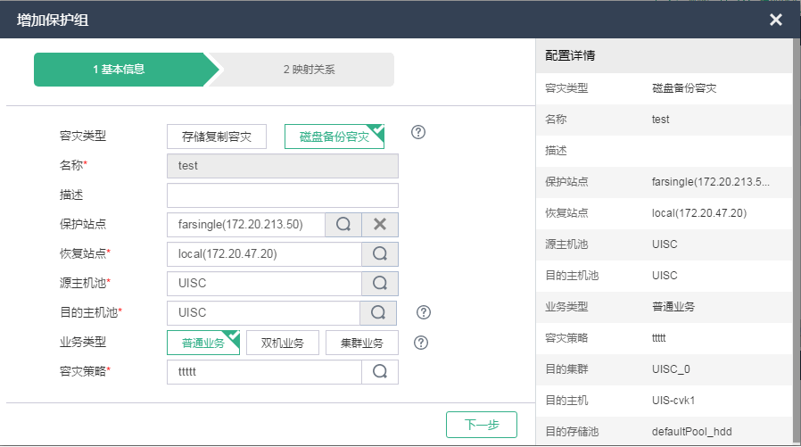

创建保护组
  1. 选择顶部“云业务”页签,单击左侧导航树[站点容灾/保护组管理]/<增加保护组>按钮,弹出增加保护组对话框。容灾类型选择“磁盘备份容灾”,配置保护组的基本信息。单击<下一步>按钮。
  • 同构场景,需要指定保护站点与恢复站点。
  • 异构场景,不需要配置保护站点。
图-2 配置保护组基本信息

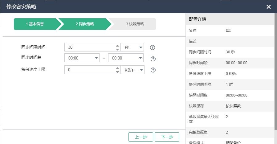

  1. 单击“容灾策略”,根据实际业务情况配置容灾策略。容灾策略包含同步策略及快照策略,容灾策略中的各项参数解释请参考联机帮助。
请根据实际业务数据量配置合适的同步时间间隔(0表示不自动同步),避免因没有配置自动同步导致灾难发生时数据丢失量过大。
图-3 配置容灾策略

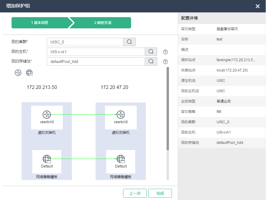

  1. 配置目的集群、目的主机以及存储池。分别选择目的集群,目的主机(单击按钮,将该主机设置为容灾节点)以及目的存储池(单击按钮,将该存储池设置为容灾介质),使恢复站点为容灾业务做好准备。
  1. 配置资源映射关系,分别单击并拖动,来配置保护组的虚拟交换机、网络策略模板映射关系。虚拟交换机,使用容灾备份网络或vswitch0(管理网),本例使用管理网。网络策略模板,使用Default即可。单击<完成>按钮。
异构场景,通过指定容灾网络及网络策略模板,来配置网络映射。
图-4 配置保护组资源映射

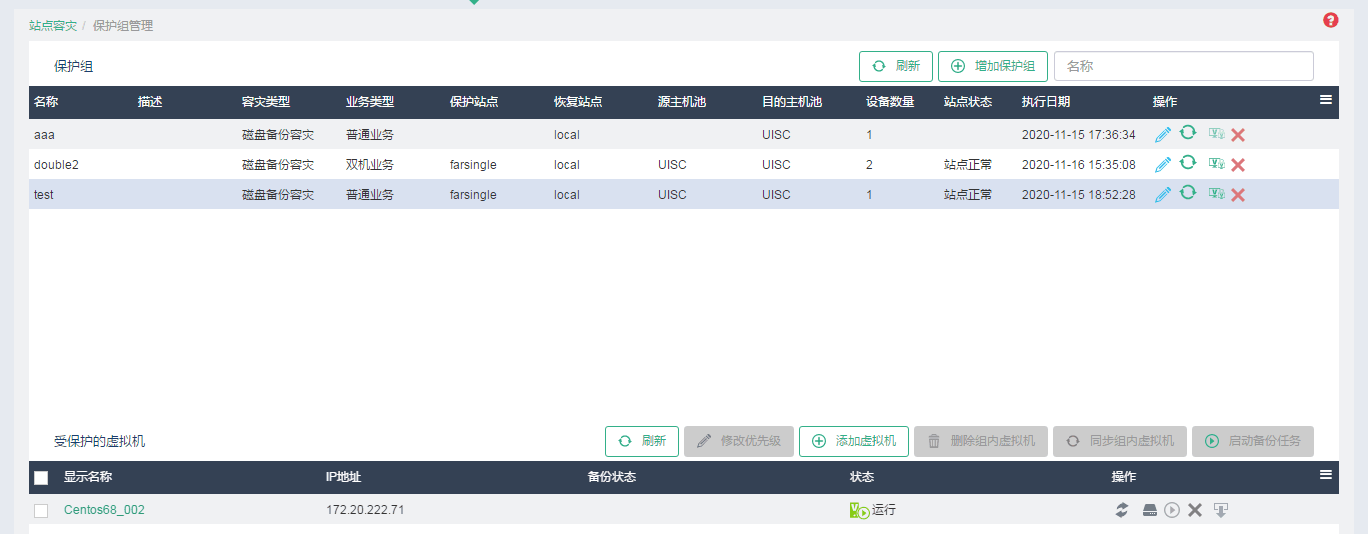

  1. 为保护组增加虚拟机。在创建的保护组下方,单击<添加虚拟机>按钮,弹出“选择虚拟机”窗口。所有安装了容灾客户端,且正确配置了网络的虚拟机都是备选虚拟机,选中需要保护的虚拟机增加到保护组中,单击<确定>按钮。
图-5 添加受保护的虚拟机
  1. 保护组配置完成。
图-6 保护组配置完成

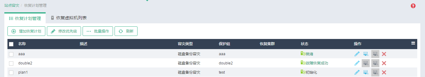

创建恢复计划
  1. 选择顶部“云业务”页签,单击左侧导航树[站点容灾/恢复计划管理]/<增加恢复计划>按钮,弹出增加恢复计划对话框。选择保护组及受保护的虚拟机,单击<确定>按钮。
可以为一个保护组配置多个恢复计划,按不同的恢复计划,恢复不同的虚拟机。本例将所有受保护的虚拟机都添加到一个恢复计划。
图-7 增加恢复计划
  1. 恢复创建完成。恢复计划初次创建完的状态显示为“初始化”。
图-8 恢复计划创建完成。
